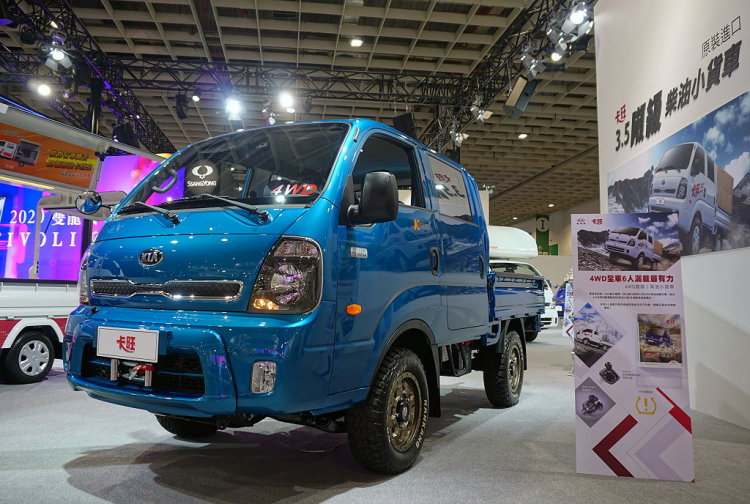

卡旺 4wd 六期是這一台嗎? 感覺輪胎有升級比較大.
http://www.cvn.com.tw/cgi-bin/news.cgi?b912001430001

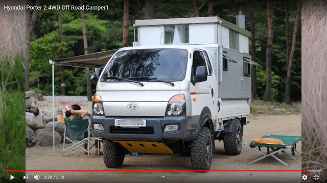

韓國的現代 porter 有出4wd ,台灣很可惜 廠商都不出 4wd..
https://youtu.be/XUGbVp5_S10
