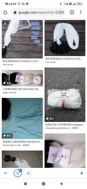

請問,小弟在農會買了這種瓜網
但從來沒用過,所以不敢打開怕亂掉
因為一包有100米,但我只要3米
是不是兩頭黑色處先插入竿子..拉好長度後直接從黑色的一端剪到另一端隨意裁開來就好?還是有什麼注意事項呢?
另外請問A型棚架,弄絲瓜那些的,要多高比較合適呢..
感謝各位
不會散掉嗎?@@

菱形網超煩的 我是列入拒買
最好是在地上展開 剪好後 在起點上下綁紅繩做記號 不然下次就有得玩了
菜瓜 可以買7尺的竹竿

你這是 漁網 編法
https://youtu.be/sRJLAac86hg?lis ... JrDyVX4yR&t=387
就是 一條線 跟旁邊的線 互相打結
拉到看第幾個節 往下剪 就是 一段了

我是覺得 " 還好 ".... 因為已經用了 五年 ---> 買過四或五捲吧, 有些是連續使用三, 四年沒拆. ( 有些拆除換地方, 有些是新架子又新增網子 ).
基本上, 膽子普通即可, 但是 " 行動要仔細 " ( 該綁記號的就要綁, 尤其是兩端的頭跟尾 ), 還有就是 ---> 視力 很重要.
