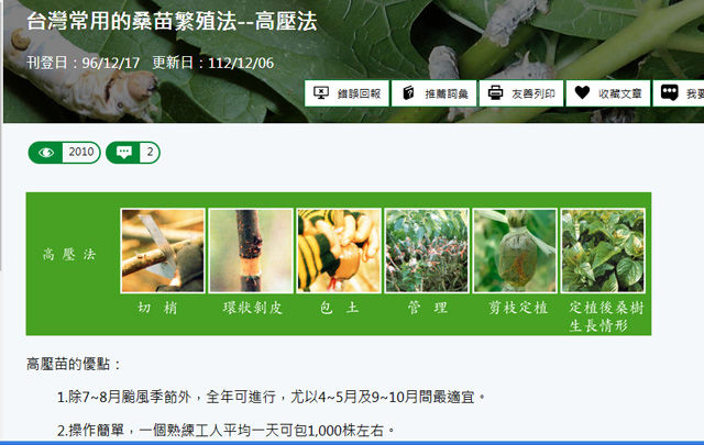

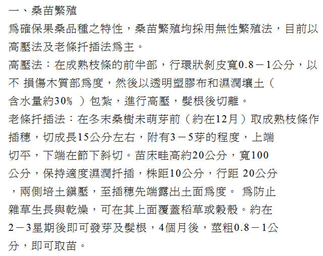

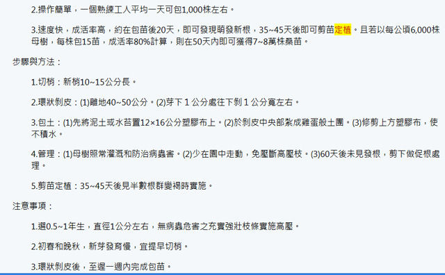

不過網路上一般都使用扦插方式,可參考看看: (取自:農業知識入口網)
https://kmweb.moa.gov.tw/knowledge_view.php?id=7108
