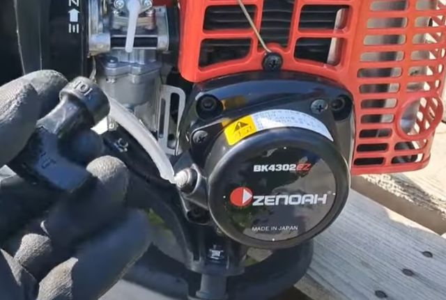

去YOUTUBE看看相關影片後發現韓國人的4302
後面還有EZ的字樣,原來是搭載易啟動裝置的4302
圖片說明:韓國人的BK4302EZ
啟動方式影片如下:
韓國BK4302EZ啟動
下面日本割草機的啟動方式似乎是先拉再彈回去啟動,
不知道是不是我的錯覺,如果是的話我比較喜歡這種
日本BKZ315啟動影片
日本kioritz割草機啟動影片

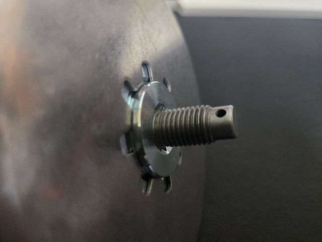

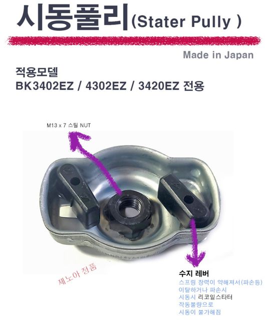

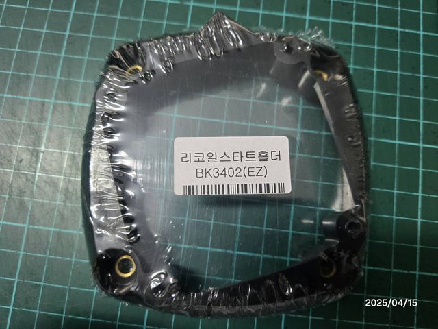

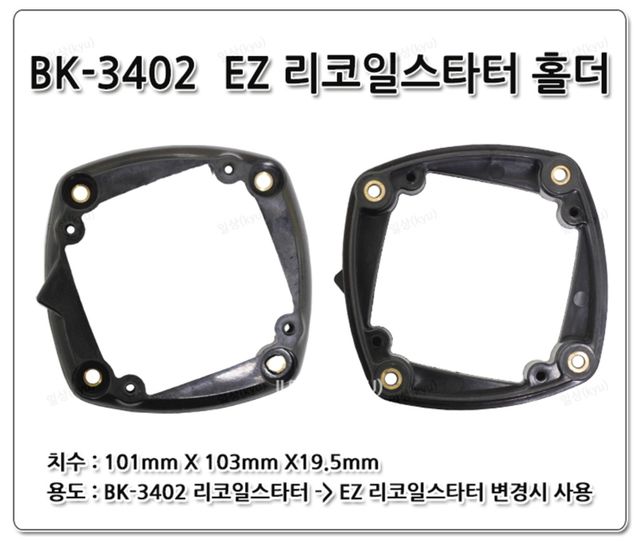

既然相同機型就比較好找,查了一下需要的物件有:
1.啟動盤支架(啟動盤比較厚的關係,所以要墊出來一點)
按這裡顯示圖片
2.啟動盤(裡面的構造會有2組鋼片彈簧,所以會比較厚一點)
按這裡顯示圖片
按這裡顯示圖片
3.啟動撥爪(台灣有賣的輕拉型啟動盤的撥爪跟這一樣,但不確定通不通用)
按這裡顯示圖片
按這裡顯示圖片
(以上為購物網站擷取照片)

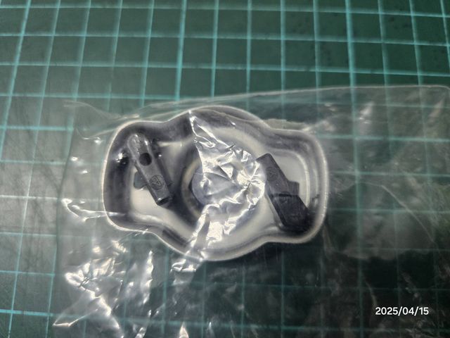

找了一下台灣這邊好像沒這些套件,
後來還是找韓國代購買了相關套件,有機會再找看看日本那種的
純商品總額:2929
代購及運費合計金額:3149
按這裡顯示圖片
按這裡顯示圖片
按這裡顯示圖片

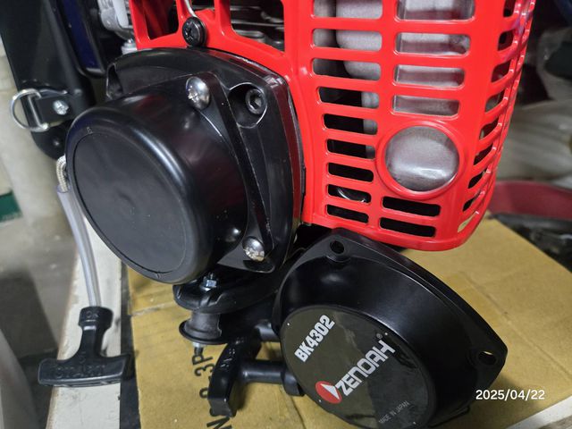

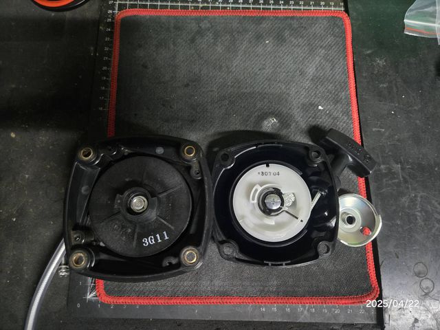

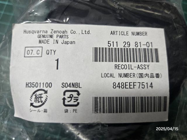

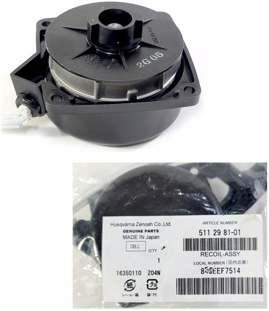

原廠啟動盤:
按這裡顯示圖片

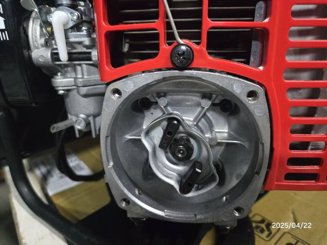

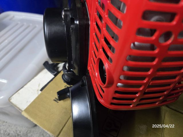

換裝照片
按這裡顯示圖片
支架的銅套內徑是5mm,鎖機殼的牙是6mm,熱心的農機行帥哥老闆把銅套擴孔
按這裡顯示圖片
厚度比較
按這裡顯示圖片
使用感想:真的有比較輕拉(廢話),爽度+100
老闆表示已向ZENOAH台灣代理商訂購相關套件
價格應該會在2千多塊這區間,
未來想要加裝的人就不用像我這麼搞剛了

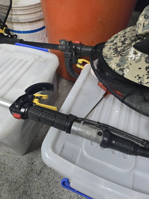

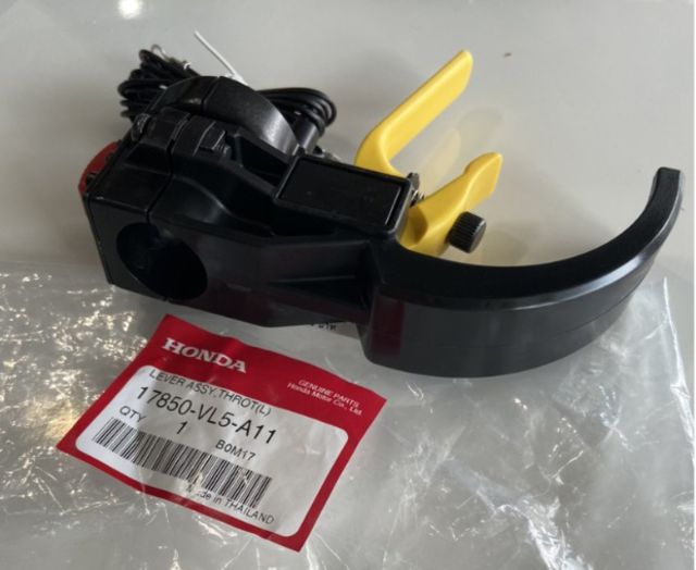

油門把手:
推薦這種2段式的,上面還有停止開關,可以用轉螺絲方式調整第1段油門最大深度
這個是管徑24mm用的
按這裡顯示圖片
按這裡顯示圖片
這種是管徑26mm用的,這個可以向農機行訂購,大概也是1千多塊
按這裡顯示圖片
按這裡顯示圖片

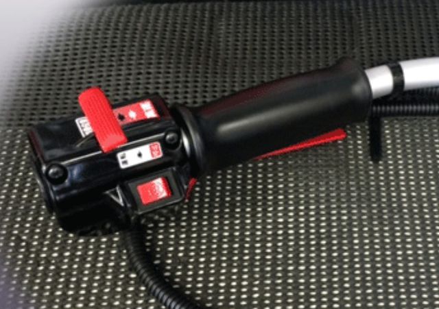

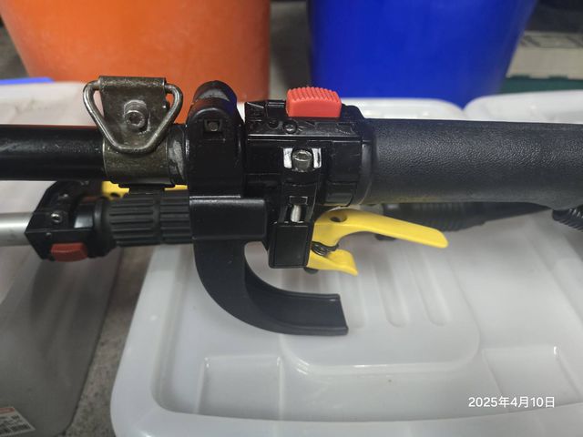

目前這台4302會改用以下這種油門把手,特點是不用轉螺絲,而是靠指撥調整油門最大深度
按這裡顯示圖片
介紹影片

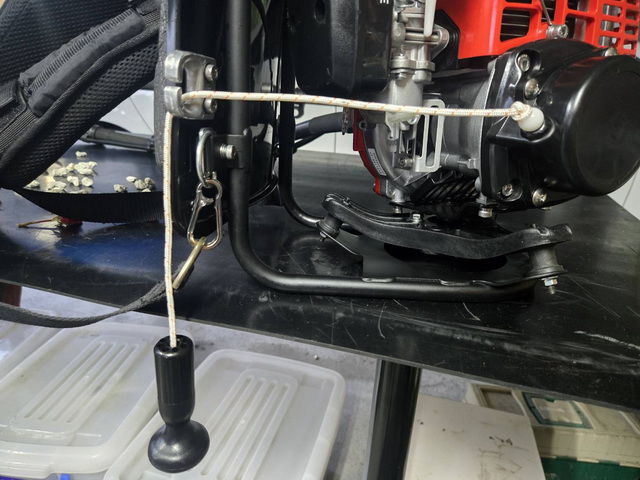

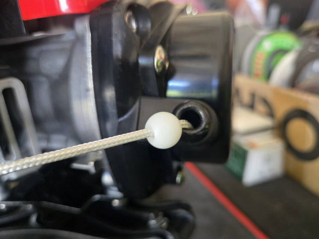

啟動盤套件:防止繩索溜進去的珠珠
按這裡顯示圖片

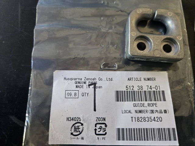

啟動盤套件:這個就是一個固定座,放置繩索的地方
按這裡顯示圖片

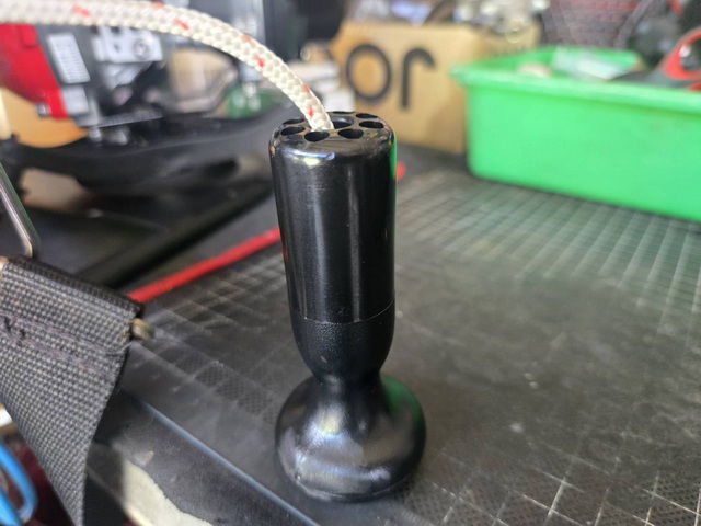

啟動盤套件:拉柄
按這裡顯示圖片
安裝完成:
按這裡顯示圖片
按這裡顯示圖片
按這裡顯示圖片
更換啟動繩索完成

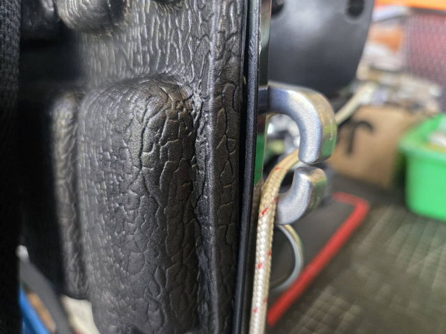

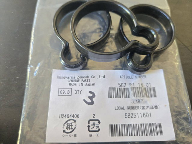

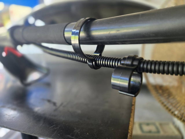

油門線及軟管固定環
按這裡顯示圖片
與原本的固定環比較,多了滿多自由活動的空間
按這裡顯示圖片

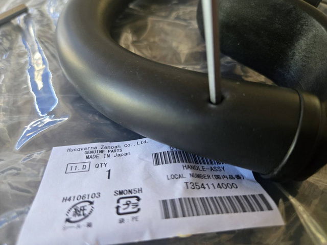

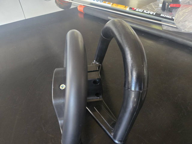

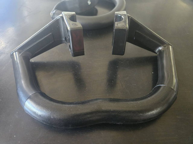

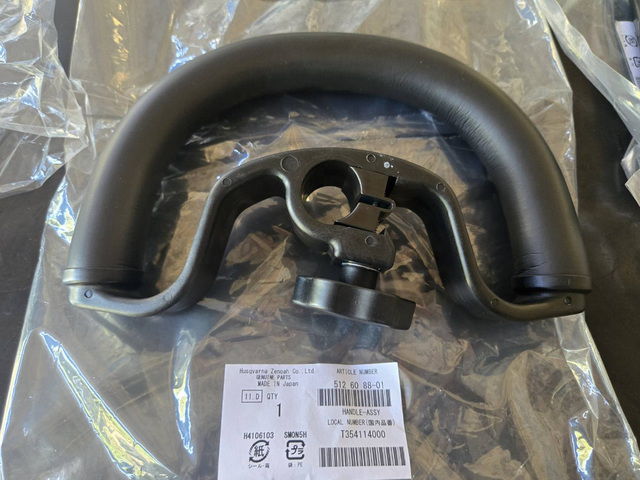

握把(提把)套件:握把使用高密度海棉材質,握起來很舒服,也很防振
按這裡顯示圖片
按這裡顯示圖片
與原本的比較,另外4302比4301的握把更有彈性一點
按這裡顯示圖片
4302的可以打開安裝,無意中發現
按這裡顯示圖片

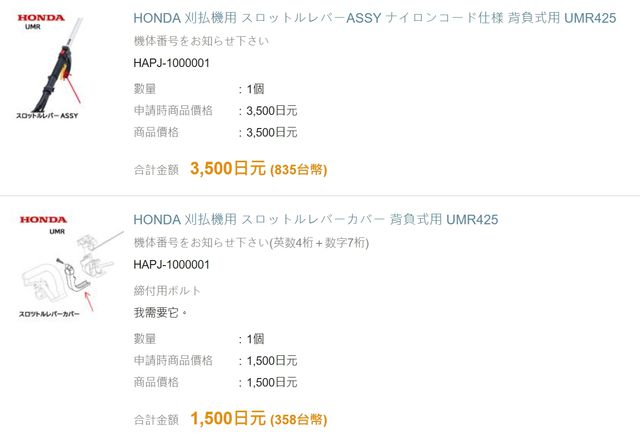

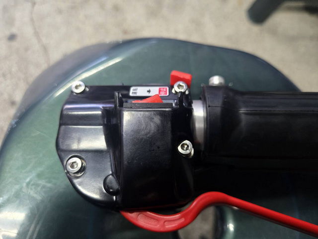

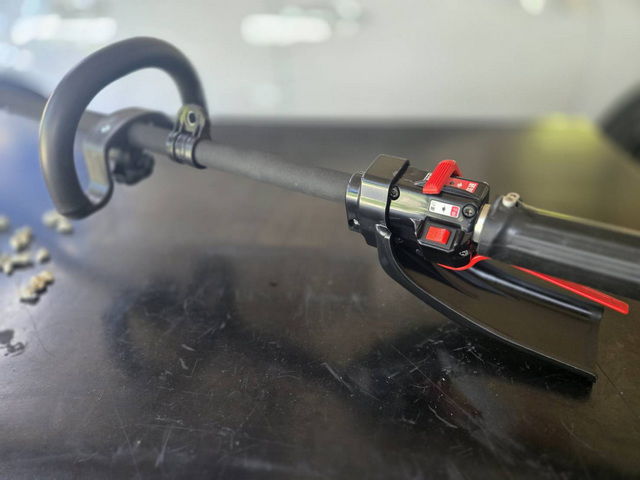

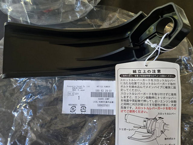

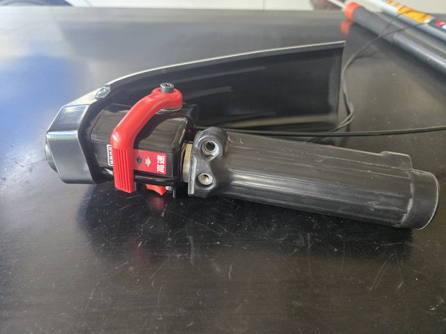

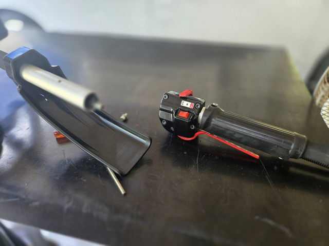

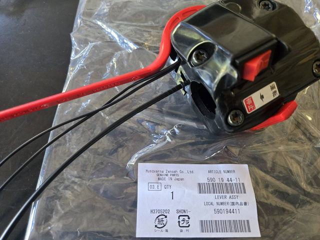

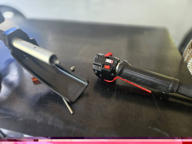

油門把手相關套件:保護蓋
按這裡顯示圖片
油門把手相關套件:本體
按這裡顯示圖片

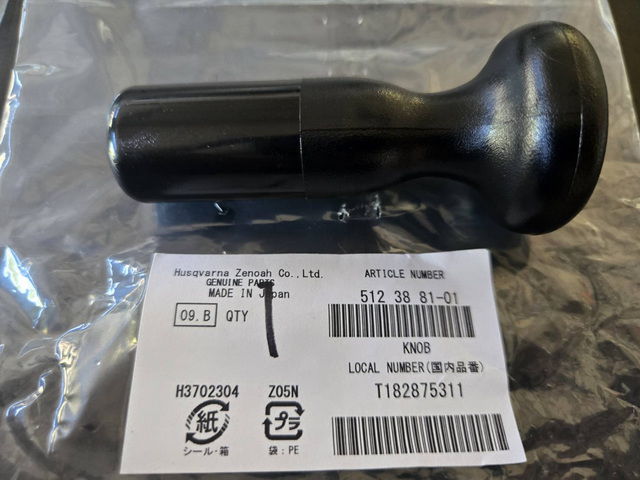

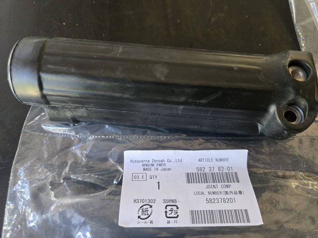

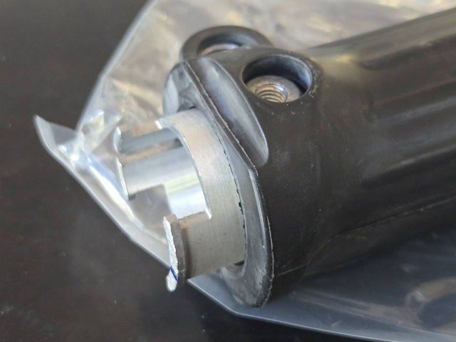

油門把手相關套件:油門握把,這個其實不買也可以,
但是我想要分離操作桿的時候不想油門把手還卡在操作桿那
按這裡顯示圖片
油門把手相關套件:油門握把內部連軸器
按這裡顯示圖片
油門把手相關套件:油門握把內部連軸器
按這裡顯示圖片
按這裡顯示圖片
按這裡顯示圖片
按這裡顯示圖片

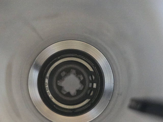

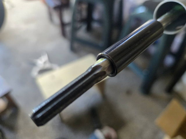

傳動軸要使用長度1530MM,這個有運送的問題,所以找個直徑8MM的修改一下裝上去
按這裡顯示圖片

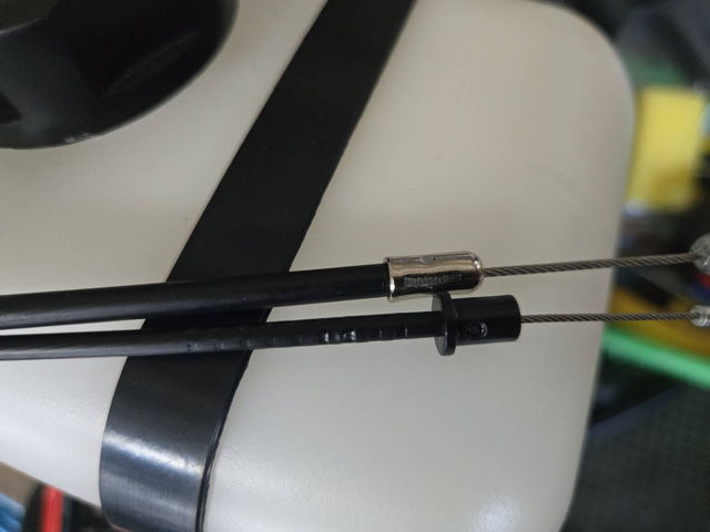

油門線比較:附的油門線明顯小了一圈,但是化油線那邊的彎頭組合有點難搞,
所以我還是沿用舊的再修改一下油門把手出線的長度
按這裡顯示圖片
更換成內六角白鐵組合螺絲,全機應該只剩下汽缸組4顆還是黑鐵的
按這裡顯示圖片
操作桿需要再鑽1孔來固定握把
按這裡顯示圖片

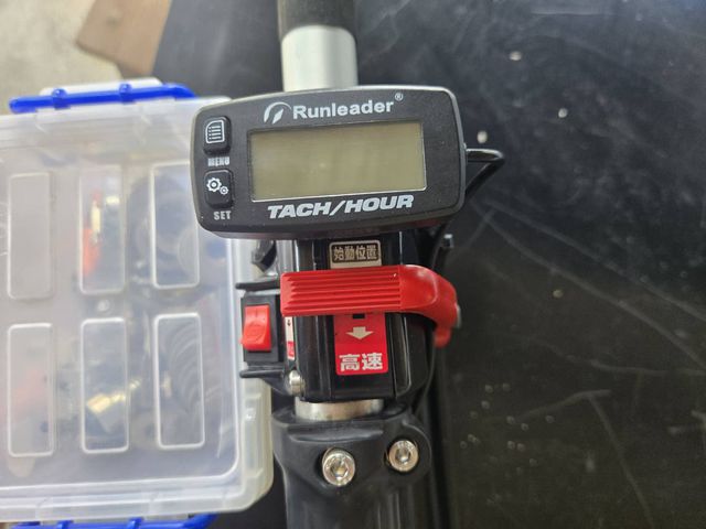

以前買的轉速表
按這裡顯示圖片

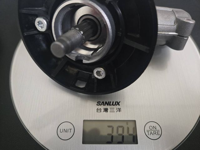

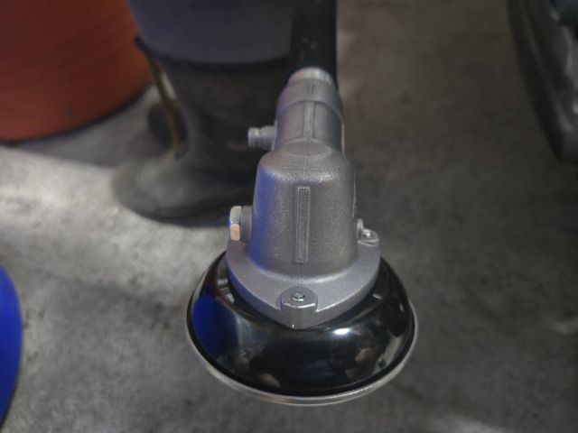

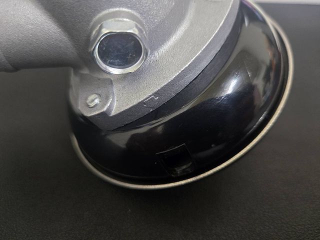

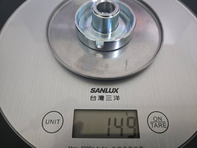

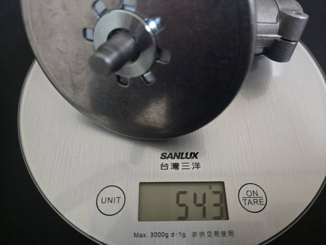

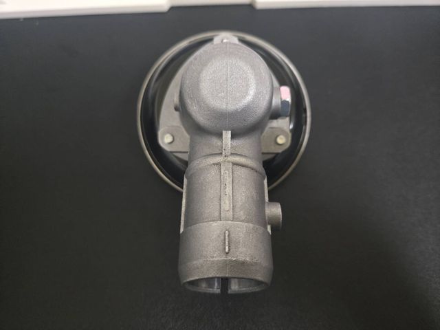

減速比1.62齒輪機頭
這次改的是日本共立SRE2730及新大華RA3026尼龍繩專用機的齒輪機頭
看了一些介紹是說增加扭力,割草時不會因阻力降低轉速造成卡草之類的問題
要講優點好像也滿多可以沾上邊,像飛散物或是割草繩的磨耗等等
現在草也還沒長大,過段時間有割草再來報告心得
這款機頭缺點是重量比較重和比較耗油(相同轉速下)

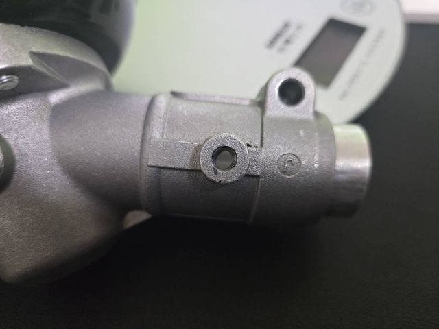

按這裡顯示圖片
按這裡顯示圖片
按這裡顯示圖片
按這裡顯示圖片
按這裡顯示圖片
按這裡顯示圖片

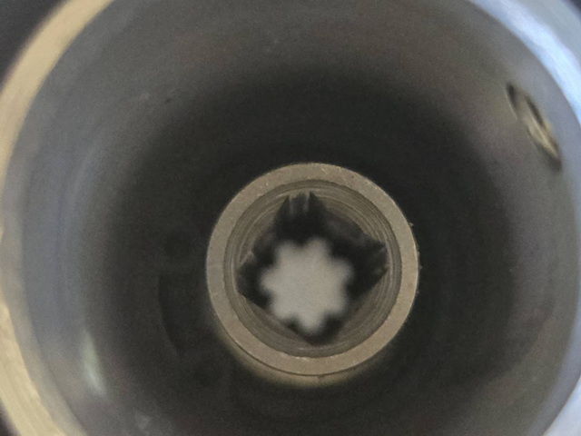

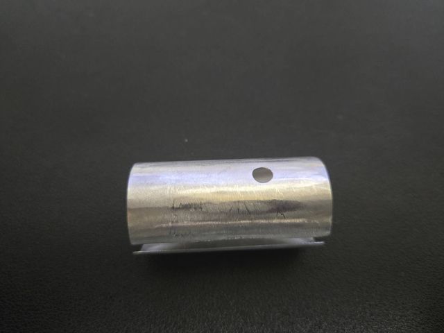

由於1.62機頭孔徑是25MM7T,4302桿子是24MM7T,
所以買了一根鋁管(內徑24MM壁厚0.5MM)稍做修改,也是可以啦
蝦皮賣改裝鏈鋸頭也是附這些管徑配件
按這裡顯示圖片
按這裡顯示圖片
組裝完成
按這裡顯示圖片
