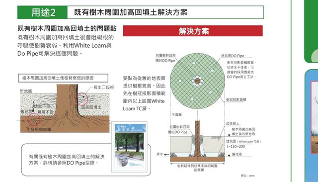

找到日本廠商的工法
類似在樹四周埋管子
讓空氣可以透過管子進到填土前的底土
避免管子積水的問題
則是在管子內放會傳導空氣的石頭
發想diy便宜的方式
用空塑膠管
頂端用防雨水滴入管內的設計
像是煙囪防雨罩
