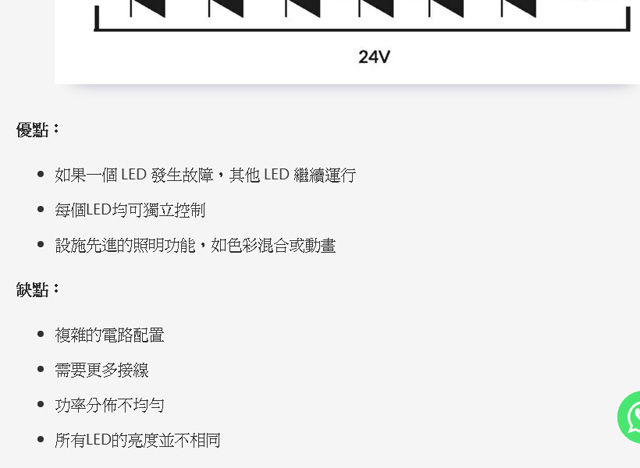

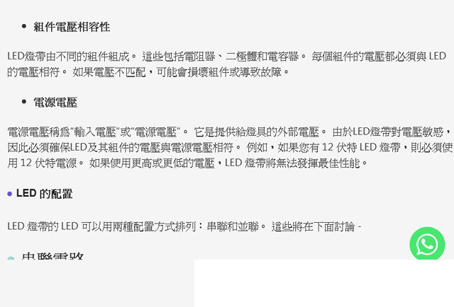

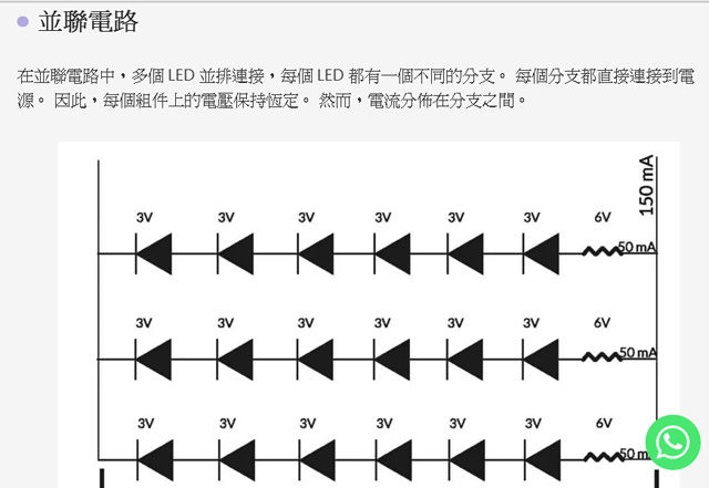

簡單貼幾張跟 LED 有關 的說明 ---------
按這裡顯示圖片
按這裡顯示圖片
按這裡顯示圖片
按這裡顯示圖片
