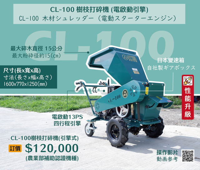

大家好,
剛好在fb看到這家機器的分享影片,
機子看起來與舊款的外型沒什麼區別(除了出料口外觀不同外),
請問有沒有人可以分析一下,
這個機子為何能從10cm的碎木突然爆增到可碎15cm的木頭呀?
就很好奇。

2#
發表於 2025-8-16 11:20:51 |只看該作者.....載入全部圖片 用LINE傳送 . 分享到FB
可碎跟 可常碎可是不同的
刀盤一般是越大越好 這麼小的刀盤 就是靠高速粉碎 刀子就是耗材
像我粉碎機是鎢鋼刀頭 我用好幾年了到現在還不用換刀片

6#
發表於 2025-8-16 20:26:29 |只看該作者.....載入全部圖片 用LINE傳送 . 分享到FB
售價跟馬力同上一板一樣嗎?
原因可能有幾種
1.馬力加大,轉速度提高,寬度加寬
2.刀具齒數增加,
3.刀片優化(可能碳化鎢,耐高溫)
4.轉速優化(適當的減速比)
以上我猜的,需要更多數據~~哈

在fb上看他寫的,是一樣馬力、12萬售價。
2、刀具齒數增加?===?這指的是(1)原本2片刀片,增至3片或是3片以上的意思嗎?(2)刀片上成鋸齒狀?
謝謝指教。

8#
發表於 2025-8-16 20:44:12 |只看該作者.....載入全部圖片 用LINE傳送 . 分享到FB
moonlake 發表於 2025-8-16 20:32
2、刀具齒數增加?===?這指的是(1)原本2片刀片,增至3片或是 ...
是的刀片適當增加可提高效率
鋸齒也可能
刀片稍螺旋(一般都平行刀口),減輕切削力,是方法之一

10#
發表於 2025-8-17 09:21:24 來自手機 |只看該作者.....載入全部圖片 用LINE傳送 . 分享到FB
1.刀數增加,進刀量變小,切削力需求變小。
2.進刀量變小,切削作業時間變長。
3.刀角變小,切削力需求變小。
4.其它
以上原因,馬力不變。
