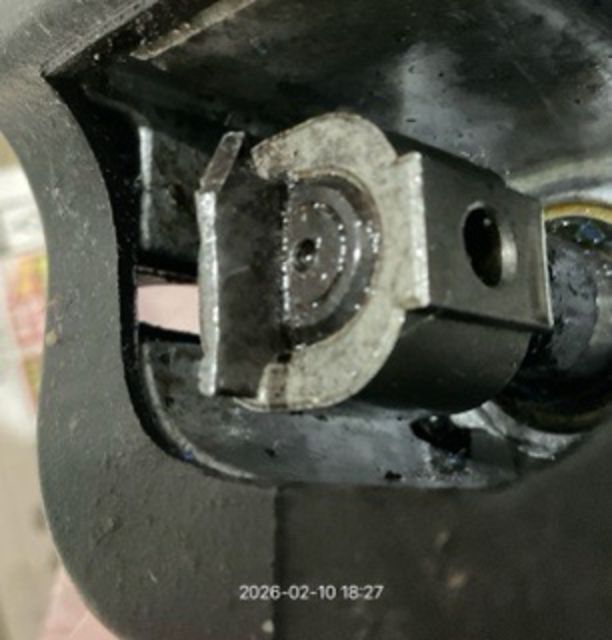

[img][/img]我鋸樹木時鋸片斷了,
也把螺絲轉開取出了
但斷掉剩下的鋸片仍然卡在機器內
有什麼部分我沒做完成,
才會斷片仍然卡在裡面嗎?
就走到這了.  Here I am.

點一點油 或清乾淨 上面樹木的黏液
然後 把 取出裝進去的轉扭 轉到最底
用慣性 往下敲 用力敲幾下 就出來了
基本上不用拆機
除非你用的卡筍 太緊 就要拆機 拆頭
如果是 斷的還有 突出 拿鉗子 夾住 就能夾出來
如果已經 跟 夾頭齊頭 或者拿強力磁鐵拉看看
或者用 科磨機 磨出一點空隙 拿尖頭夾 夾出來
我斷掉 不管哪一種情況
轉那個裝進取出的開關
用力敲個幾下 沒有不好拿出的
至少 斷過 十幾次
軍刀鋸 鋸片 就是那個插入口處 最會斷
斷了要不換新
就是 從新用砂輪機 跟電鑽再磨一個 一樣的差入頭出來
很便宜 現在三面磨刃鋸片 一片 20cm 竹用  才60 ...
唯一缺點 牙展的 不夠出來 鋸的時候會有點卡
拿鉗子 把她牙弄出來一點 就超順超好鋸

在鏍絲的對面凹下去的地方,還有一個內六角鏍絲,那是鎖住鋸片孔用的。
