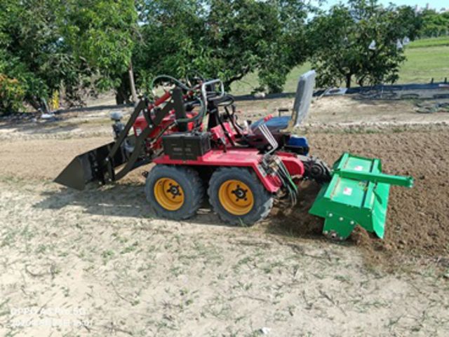

微型旋耕機開箱
這是由大陸進來的機器,標示35馬力的柴油單缸,前方鏟斗是另外改裝。
使用起來打田效果還行比三腳仔好
迴轉方面比三腳仔差
我需要的是改過的鏟斗來推土和移土
缺點:不是壓力式風扇水箱,而是更古老的自然蒸發式散熱水箱。
所以前面是會冒煙的

也想入坑.請分享輪式使用上的優缺點.謝謝.

如果是硬地要有打二次的心理準備
迴轉履帶式的比較優
行進速度輪式優,其實履帶式的速度個人覺得應該就夠用。
大熱天使用2小時水大約蒸發掉5公升
我是因為家到田有距離跑鋪裝路面考慮履帶壽命才選擇輪式的

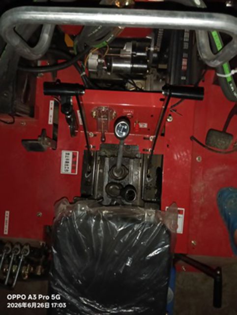

變速系統:高低兩檔>倒車123四檔
打田時低速1檔效果跟火犁打的一樣很細深度約25公分
迴轉犁:正轉、反轉、空檔

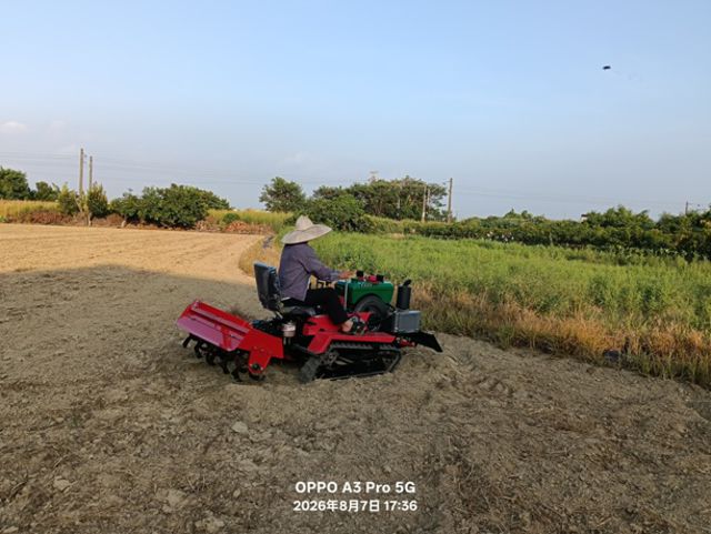

我們家隔壁的看完也感興趣,所以也買了一台來玩
他這台是50馬的履帶式

他有一台老舊的三腳ㄚ買來是替換舊機具
好玩就是50馬有點太大了
